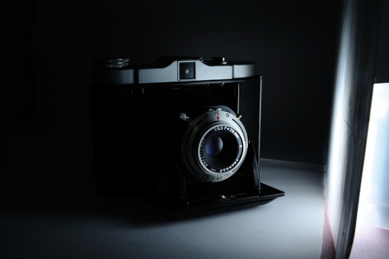

Un côté bien éclairé, l'autre en low key
Il faut placer un réflecteur de l'autre côté du sujet, qui récupèrera la lumière du cobra..suivant la distance réflecteur/sujet,on sera plus ou moins éclairé
(en fait, ce qui compte est la distance éclairage/sujet..à puissance égale,plus celle ci est courte,plus la lumière sera intense.
Sinon on peut utiliser le flash intégré en mode contrôleur ET TTL, ou manuel..avec une très forte correction pour le TTL, du genre -2 ou -3 EV,ça marche pas mal également.
Ou sinon, un autre flash cobra,soit vous avez la chance d'avoir un 2 ème SB 600/800/900 ou équivalent, soit vous avez comme moi un flash manuel argentique et des déclencheurs à distance..il faudra le mettre à une faible puissance et bien le diffuser également, on peut même lui faire tourner le dos au sujet et l'orienter contre un réflecteur.
Ou sinon travailler en "basses vitesses" du genre 1/60 ou 1/30 (apn sur pied, sujet immobile..)et à partir de ces vitesses la lumière ambiante participe à l'exposition..je travaille presque dans le noir complet pour bien gérer mes lumières(comme quoi j'en suis une ), et parfois me sers de néons rendus portatifs ou d'un halogène peu puissant pour déboucher un peu (éparcyl inside).
Bref, ça marche aussi dehors quand on a un sujet à l'ombre, on peut bien s'amuser..

voici un exemple rendu/éclairage: flash avec diffuseur transparent intégré+ dôme contre une de mes plaques en plastique blanc translucide dont je vous ai parlé, vous voyez directement le résultat..

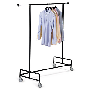

Bon, je fais remonter le topic pour vous montrer mon bricolage de cet aprem : un support de fond de fortune Very Happy
Il ne m'a rien coûté puisque tout le matos est de récup', mais je mets les tarifs à titre indicatif.
Matériel : ~ 25 €
- une penderie à roulettes (~ 10 euros)
- un bout de tissu (~ 10 à 15 euros selon dimensions et qualité/type d'étoffe - prendre de préférence un tissu occultant)
- une machine à coudre ou une aiguille et du fil
Fabrication : ~ 30 mn
1. Mesurer votre penderie quand elle est déployée au max. Ici 1.50 x 1.50m.
2. Achetez le tissu de la couleur de votre choix aux dimensions appropriées, c'est à dire :
largeur = largeur de la penderie, soit 1.50m
longueur = hauteur de la penderie x 2, soit 3m
3. Coudre un revers sur une largeur du tissu pour pouvoir y glisser votre penderie. Ici, j'ai dû coudre 25cm à chaque bord et laisser le centre libre (le temps de choper du velcro, j'utilise des épingles à nourrice pour le fixer).
4. Installer le tissu sur la penderie, et c'est terminé ! cheers
L'installation :
On voit sur l'image qu'à chaque bord, le tissu est cousu, et la grande partie centrale est épinglée. En effet, la penderie est de ce type :
Je glisse donc les "rallonges" à chaque bord de la penderie dans les revers cousus, et je rabats ensuite la partie centrale et la fixe au moyen des (futurs velcros) épingles à nourrice puisque le centre n'est pas accessible. Vous captez ? scratch
Et puisque Elien a adoré se vautrer sur le tissu (j'en étais sûre !) :
Voilà ! Il me reste à défroisser le tissu parce que... retrouvé au fin fond d'un placard, forcément ça n'aide pas ! Et puis surtout à en choper du blanc et d'autres couleurs Very Happy
Me manque plus que l'éclairage qui va bien
