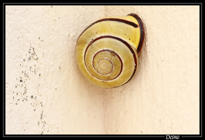

Pour cet essai, j'ai utilisé un vieux Canon FD 50mm f/1.8 couplé à un 105 Vivitar.
J'ai utilisé 2 bagues de porte filtre Cokin retrouvées dans mon bazar photo que j'ai collées à la cyanolite, une diam49 côté Vivitar et une diam55 côté FD50
Macro avec objectif inversé, bonnettes, ou bagues allonges Bague
Macro avec objectif inversé, bonnettes, ou bagues allonges Fd_bague
Macro avec objectif inversé, bonnettes, ou bagues allonges Combo_vivitar-fd
En théorie, il faut bloquer la patte de commande de diaphragme en position pleine ouverture sur l'objo inversé, mais sur le FD50, ça ne change rien, ce dernier restant ouvert à fond.
L'idéal serait d'avoir un flash déporté, car l'objo est à quelques cms du sujet et bloque de ce fait toute la lumière, le flash intégré n'étant pas utilisable. Comme je n'ai pas de flash additionnel, je suis monté à iso1000 histoire d'avoir une vitesse d'obturation correcte et de la lumière.
Voici quelques shoots réalisés avec ce montage.
Macro avec objectif inversé, bonnettes, ou bagues allonges IMG_6076
Macro avec objectif inversé, bonnettes, ou bagues allonges IMG_6077
Macro avec objectif inversé, bonnettes, ou bagues allonges IMG_6079
Macro avec objectif inversé, bonnettes, ou bagues allonges IMG_6084
Macro avec objectif inversé, bonnettes, ou bagues allonges IMG_6095
Comparatif avec ( sans crops):
Vivitar seul
Macro avec objectif inversé, bonnettes, ou bagues allonges Vivitar_esc
Vivitar close-up x2 Hakuba
Macro avec objectif inversé, bonnettes, ou bagues allonges 2_esc
Vivitar close-up x4 Hakuba
Macro avec objectif inversé, bonnettes, ou bagues allonges 4_esc
Vivitar close-up x2 close-up x4 Hakuba
Macro avec objectif inversé, bonnettes, ou bagues allonges 2-4_esc
Vivitar DCR250
Macro avec objectif inversé, bonnettes, ou bagues allonges Dcr250_esc
Vivitar FD50 inversé
Macro avec objectif inversé, bonnettes, ou bagues allonges Combo_esc

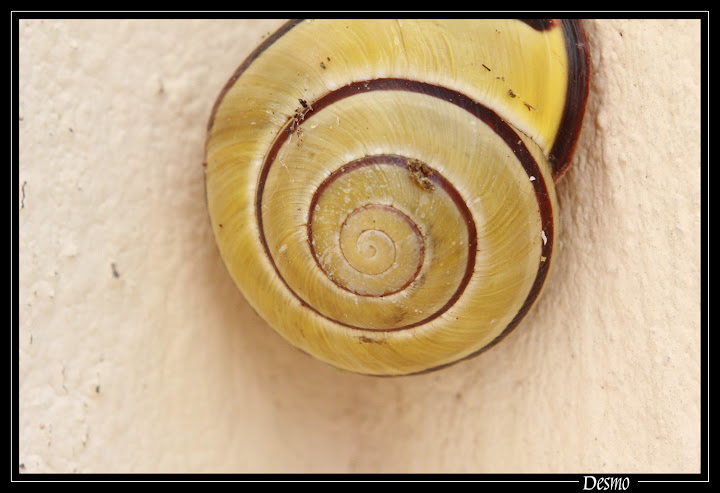

Une toute fraîche de cet aprem... ce bricolage me branche de plus en plus...
Macro avec objectif inversé, bonnettes, ou bagues allonges Mac2
