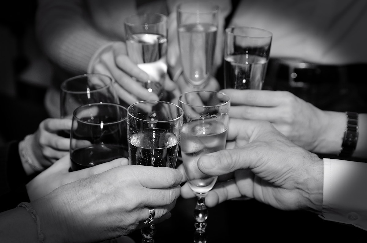

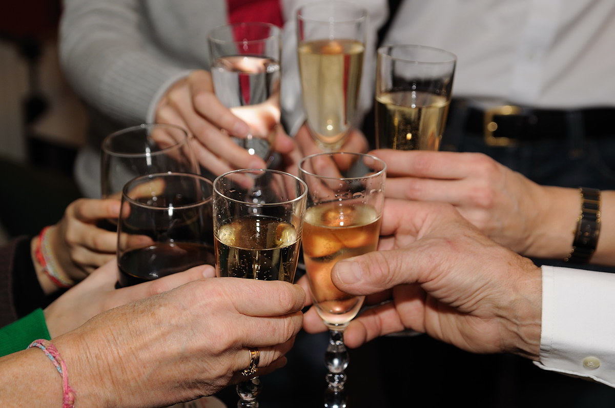

Bon, voilà, comme Giluk m'a demandé comment j'avais fait dans le topic bonjour-bonsoir, voici comment j'ai bricolé mon cliché de nouvel an...
Tout d'abord l'originale :
Etape 1 :Réveiller un peu la luminosité car je sais que le passage en N&B va l'assombrir
Etape 2 : Coloriage en noir d'un cercle ovale sur la partie extérieure du cliché avec un dégradé progressif et une opacité de 60%
Etape 3 : Passage en N&B (avec la fonction "conversion en N&B" de capture NX2, je précise car il y a plusieurs manière de le faire)
Etape 4 : Passage en Sépia avec la fonction "Effet photo" avec une opacité de 50%
Et emballé c'est pesé...

Que voilà un "tuto" fort intéressant et clairement documenté... merci, Jérôme !

Superbe démo .... dommage qu'il n'y ait pas de cadre!!!
MessageSujet: Re: Vignettage avec effet sepia sous Capture NX2   Mar 4 Jan 2011 - 18:48
Arf, je savais bien que j'avais oublié un truc scratch
PS : ok Giluk, je changerai le titre ce soir

MessageSujet: Re: Vignettage avec effet sepia sous Capture NX2   Mer 5 Jan 2011 - 15:50
Voilà pour ...
Avec capture NX bien sur.
Le fichier automatique est ici http://www.woofiles.com/dl-219914-PlrWXFEy-BordBlancFlou.set
il y a plein de possibilité avec les modes incrustation etc.... ici vu l'intérieur noir et le fond blanc on ne voit pas grand chose mais si on aime les cadres c'est une bonne base de travail, le plus gros changement étant a effectuer a l'étape 5 (choisir colorier ou autre et regarder le résultat ). Pour les photos au format portrait il faut commencer par les basculer de 90° avant de charger le fichier de parametres.

Je fais mes vignettages comme ça aussi, mais je floute plus le calque "rond noir", pour qu'il soit moins nettement délimité, et puis parfois, selon le sujet, je ne fais pas un rond mais une sélection polygonale, où je choisis vraiment où je veux assombrir et où je laisse tel quel...
MessageSujet: Re: Vignettage avec effet sepia sous Capture NX2   Sam 8 Jan 2011 - 16:35
Ben tout pareil que toi, là j'y suis volontairement allé fort et ça se voit, mais le plus souvent j'essaye que ça soit indicible
