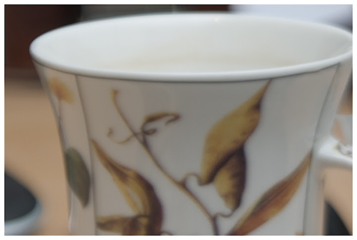

Je viens d'approfondir un peu mon observation... Et j'ai dit une bêtise au-dessus : j'ai vraiment un gros problème avec le Tamron !!
Exemple : ici la mise au point a été faite sur le *Rech. au 50mm 1.8. Crop :
Et là, avec le Tamron, la map a été faite sur le S, crop :
C'est comme un flou de bougé, sauf que je bouge pas
Vous savez à quoi c'est dû ? pale

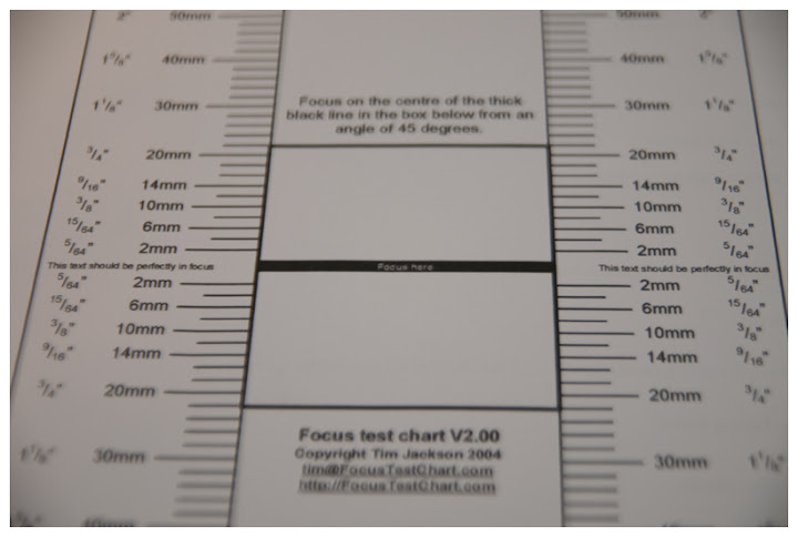

Angle de 45 degrés, sur pied, MAP centrale sur une règle graduée... Enfin je suppose que tu connais le principe...
MessageSujet: Re: Test Tamron 17-50 + flash SB600   Mar 29 Mar 2011 - 18:58
A pleine ouverture bien évidemment... Rolling Eyes
MessageSujet: Re: Test Tamron 17-50 + flash SB600   Mar 29 Mar 2011 - 19:03
Voilà le résultat... Je n'ai pas trop redimensionné pour garder un peu plus de détail.
EDIT : j'étais pas à 45° pile poil, c'était plutôt à la louche
Première image à 2.8, seconde à 5.6 (ouverture optimale du Tamron) :
2.8
Crop :
5.6
Crop :
Donc c'est pas un problème de BF/FF...

Voici la mire utilisée par Dutti (page 17) : Lien trouvé sur virusphoto
Cependant je ne comprends pas ton test, le principe c'est tout à f/2.8 et puis c'est tout. Le plan de netteté doit être précis.
Si tu te mets à 17mm et f/2,8, avec une MAP mini de 30cm, le plan de netteté doit être entre 28,3 et 31,8 cm.
A 50mm, il doit être entre 29,8 et 30,2... Toujours à 30cm de distance.

Le test fait sérieusement (45° à peu de choses près), à 2.8 et à environ 30cm de distance entre le "focus here" et le capteur. Sur trépied et en mode retardateur...
Toujours pas très convaincant :

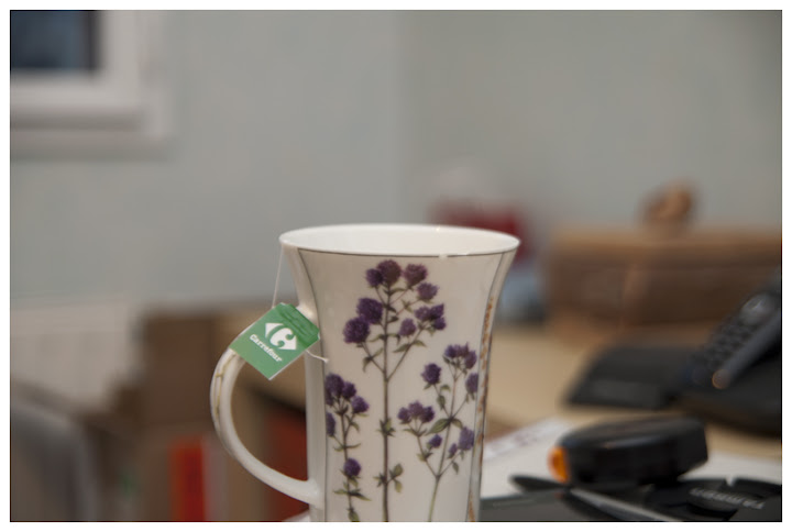

Sinon, test "terrain", à 2.8 avec map sur le haut de la tasse :
Tout est brut de capteur (redimensionné seulement).
