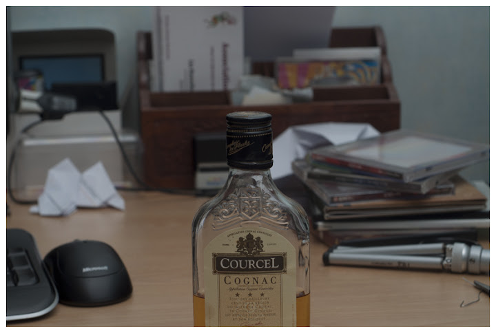

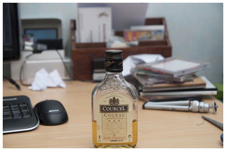

Voilà le test suggéré par Tib. Tout a été pris avec flash. Première série avec le 50mm, je vous détaille les exifs au fur et à mesure des photos.
Deuxième série avec le Tamron, tout à 50mm aussi.
-:- 50MM
50mm, f2.8 1/125s iso 100
50mm f3.5 1/125s iso 100
50mm f4.5 1/125s iso 100
50mm f5.6 1/125s iso 100
50mm f8 1/60s iso 200 (désolée pour la sous ex)
50mm f11 1/60s iso 400
-:- TAMRON
f2.8 1/125s iso 100
f3.5 1/125s iso 100
f4.5 1/125s iso 100
f5.6 1/125s iso 100
f8 1/60s iso 200
f11 1/60s iso 400

Bizarre, à partir de f/5,6 les clichés du Tamron deviennent bon ...
Je n'y comprends plus rien Rolling Eyes
MessageSujet: Re: Test Tamron 17-50 + flash SB600   Mer 30 Mar 2011 - 0:36
Ah !! Toi non plus ?! Quelque part ça me rassure... Je sais pas si ça devrait...
MessageSujet: Re: Test Tamron 17-50 + flash SB600   Mer 30 Mar 2011 - 0:37
Ca commence à être bon à partir de 5,6, c'est pas logique...même à 3,5 c'est flou.
La comparaison avec le 50mm parle d'elle-même. Même si le piqué est et doit être différent, la MAP devrait être proche, ce n'est pas le cas...
Je pense qu'un passage par la poste la plus proche s'impose malheureusement...

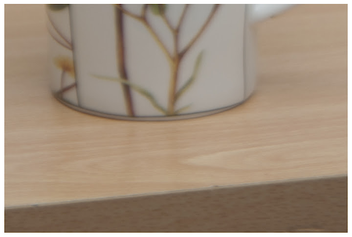

@ Dutti: sur la photo de la tasse que tu as pris pour comparer la MAP au live view avec l'AF, j'ai l'impression que la zone de la table en bois qui se trouve quelques centimètres devant la tasse est parfaitement nette ...
Peux tu controler, toi qui a la photo non redimentionnée?
MessageSujet: Re: Test Tamron 17-50 + flash SB600   Mer 30 Mar 2011 - 0:50
Voilà M'sieur.
Difficile à dire...

Mwais .. quand je compare la zone qui se trouve devant la tasse et celle qui se trouve à son niveau, j'ai quand même l'impression que c'est beaucoup plus net ...
Mais difficile d'en être certain en effet No
Avec de telles ouvertures le moindre décallage de MAP ça ne pardonne pas. Ca pourrait expliquer pourquoi l'image devient de plus en plus nette au fur et à mesure que tu fermes le diaphragme ...
MessageSujet: Re: Test Tamron 17-50 + flash SB600   Mer 30 Mar 2011 - 1:00
Mouais... Ce qui me paraît étrange dans cette hypothèse, c'est qu'en manuel en live view, je n'obtiens pas mieux !
