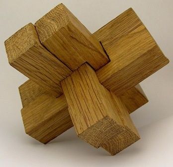

Pour les détails je vous laisse aller voir mais en résumé voilà l'installation et un exemple de résultat :
Comment faire du Packshot avec les moyens du bord P8090010
Comment faire du Packshot avec les moyens du bord Lzym4h7o

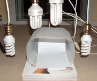

Le second qui est pas mal non plus fait appel à du matériel encore plus facilement accessible mais avec un peu de bricolage quand même : http://tbenard.over-blog.com/article-16251322.html
Comment faire du Packshot avec les moyens du bord BL2 Comment faire du Packshot avec les moyens du bord BL3
Comment faire du Packshot avec les moyens du bord BL1 Comment faire du Packshot avec les moyens du bord Croix

Ma plus grande satisfaction dans cette histoire après avoir fait une centaine de clichés hier, c'est surtout que cet éclairage ne dénature pas du tout les couleurs d'origine, et même en balance auto je n'ai rien à changer, et ça c'est vraiment l'idéal.
Je vous montrerai d'autres photos une fois que je les aurais un peu recadrées et légèrement ajustées au niveau de l'expo. Le gris moyen calculé est assez souvent un peu trop sombre et j'ai préféré ne pas trop compenser au moment du shoot... Comment faire du Packshot avec les moyens du bord 297429

Ce système permet surtout de shooter à f/14 et à 200 iso avec une vitesse autour de 1/80, donc pour avoir une profondeur de champs assez grande quand on veut du détail, c'est pas mal.
Au final j'ai tout fait à main levée hier... c'est te dire... et le Tamron n'est pas stabilisé... Comment faire du Packshot avec les moyens du bord 322723
Reste quand même que pour les colliers et gourmettes, ça allait, pour les bagues la distance mini de mon Tamron était un peu trop grande et un objo macro à 16cm de distance mini pour la MAP n'aurait pas été inutile... mais bon, c'est pour un assureur au cas où, donc je m'en fiche un peu... Comment faire du Packshot avec les moyens du bord 297429
