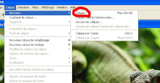

Une fois la tof ouverte avec PhotoShop, ouvrir l'onglet "calque", sélectionner "nouveau" puis "calque" de façon à créer un nouveau calque

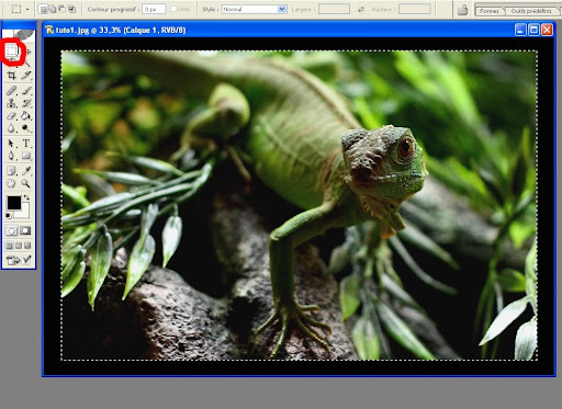

Sélectionner l'outil "rectangle de sélection" et tracer votre rectangle sur la tof, puis appuyer sur la touche "suppr" ou "del" de votre clavier de façon à enlever la partie noire et de créer le cadre.

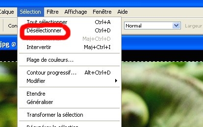

Ouvrir l'onglet "sélection" et cliquer sur "désélectionner" de façon à enlever les pointillés qui ont permis de tracer le cadre.

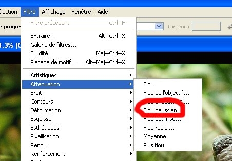

Ouvrir l'onglet "filtre" puis atténuation/flou gaussien. Donner au cadre l'apparence voulue en modifiant le paramètre "rayon" de la fenêtre "flou gaussien"
