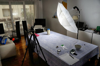

Lorsqu'on veut faire une photo au flash, il faut trouver un équilibre entre la distance du flash avec l'objet, son intensité et aussi l'ouverture qu'on va retenir sur son APN.
Pour une distance donnée, plus on fermera et plus l'intensité devra être élevé, plus on ouvrira et moins celle-ci devra être élevé.
Une fois l'équilibre trouvé, jouer sur la vitesse (entre 1/30 et 1/200 max) n'aura d'impact que sur la lumière d'ambiance car celle du flash est toujours plus rapide que celle de l'APN, donc la lumière rentrera à chaque fois dans le temps retenu sur l'APN. Par contre la lumière d'ambiance plus éloignée sera plus lente à rentrer avec un vitesse élevée.
Petit test du jour qui n'est pas parfait car ma lumière d'ambiance était globalement trop faible, mais on devine quand même un peu l'impact.
J'ai commencé par chercher un bon équilibre en mettant l'APN sur f/8, le flash du parapluie en manuel à environ 1 mètre de l'objet, et après quelques test, une intensité de 1/8 sur le flash s'est avéré la bonne. Pour limiter l'impact sur la lumière ambiante, j'ai mis le flash en mode 200mm.
Test Flash SB900 en déporté avec parapluie en mode manuel Contexte-2 Test Flash SB900 en déporté avec parapluie en mode manuel Contexte-1
Voilà donc la photo de référence, et la même sans le flash cobra, toujours à f/8 1/100s 200 iso, et la même à f/5 1/25s 200 iso
On voit bien sur le cliché du milieu la faiblesse de la lumière ambiante...
Test Flash SB900 en déporté avec parapluie en mode manuel Référence Test Flash SB900 en déporté avec parapluie en mode manuel Sans%2520Flash%252008-100 Test Flash SB900 en déporté avec parapluie en mode manuel Sans%2520Flash%252005-025
Donc voici la série comparative avec toujours en données figées les iso à 200 et l'intensité du flash à 1/8 de sa puissance.
Je précise aussi que toute la série a été faite à 82mm mais cela n'a pas grande importance.
