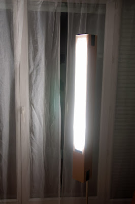

Bonsoir à tous,
Dans mon topic Un fond de studio à pas  cher je vous ai dit que j'étais en train de fabriquer des Saberstrip box à pas cher. Bon, j'ai un peu exagéré en disant qu'il s'agissait de sabres à lumière car la version officielle qui se trouve ici correspond à des modèles qui sont orientables dans plusieurs directions, là où mon bricolage est destiné à rester vertical. La grosse différence reste malgré tout le budget. Le produit officiel vaut 135$, les miens me sont revenus à 20€ l'unité.
Alors dans le détail voilà comment j'ai procédé. J'ai commencé par acheter 3 cartons de 120x120x1200 chez Bureau Vallée pour la modique somme de 1,86 € TTC.
Globalement ça ressemble à ça :
Pour consolider tout cela, j'ai acheté une plaque de fond de placard chez mon ami Leroy en 600 x 1200 (pour environ 5€) dans lequel j'ai découpé 2 panneaux de 117 x 1200. Pour les extrémités j'ai également découpé deux carrés de 117 x 117.
Sur celui allant en haut de l'installation j'ai fixé un morceau de papier alu pour réfléchir la lumière.
Dans la partie basse de la plus grande plaque j'ai fait une ouverture afin de pouvoir glisser le flash dans le carton par l'arrière.
Concernant le carton, j'ai fait une grande ouverture devant à 10 cm du haut et 30 cm du bas. De même j'ai fait une découpe derrière comme sur la plaque en bois :
Une fois les deux petites plaques scotchées à la grande, voici globalement le montage. J'ai mis du double face sur la plaque en bois pour y fixer une feuille de miroir sans tain toujours achetée chez Leroy Merlin. Je voulais un peu de rigidité dans la feuille. C'est ce qui m'a couté le plus cher : 28,90€
voir ici...
Donc au final 3 cartons pour 5€ + 1 plaque pour 5€ + le miroir sans tain et on avoisine les 40€. Je vous épargne les quelques morceaux de scotch et autres bricoles. Ah si pour la bonne cause il faudrait compter les morceaux de velcro que j'ai utilisé pour assurer la fermeture du haut et du bas.
Pour finir, j'ai mis une bande de 11cm x 90cm de papier sulfurisé destiné à la cuisson pour diffuser la lumière. Seul inconvénient, rien ne colle sur ces papier là, j'ai donc dû mettre des agrafes sur le velcro du bas et sur le scotch en haut.
Pour bien obtenir une forme carrée j'ai utilisé une section du tube en carton qui se bloque tout seule à l'intérieur et qui a aussi le mérite de bien plaquer la feuille miroir sur les côtés.
Et donc à l'arrivée on obtient ça :
J'ai fait quelques tests rapidement, qui mériteront d'être complétés plus tard, mais en jouant sur la puissance à environ 1m de distance.
LA dernière est à pleine puissance et donc un peu cramée.
Enfin voilà, pour la fixation au trépied recyclé, j'ai fait un trou dans la plaque en bois à 15 cm du haut dans le quel je passe une vis avec un boulon.
L'ensemble fait 770g à vide, et environ 1,4 kg avec le flash et son déclencheur dedans.
L'ensemble une fois démonté peut être totalement mis à plat et prendre ainsi peu de place ce qui n'est pas pour me déplaire...
Pour ceux qui voudraient voir les photos ci-dessus en plus grand ça se trouve ICI...
Dès que j'aurais eu le temps de faire des tests plus élaboré, je vous montrerai le résultat.

Juste pour compléter le sujet, voici une fois démontées la place que prennent ces deux stipbox homemade, autant dire pas grand chose une fois à plat.
Pour l'instant je les ai laissées montées dans mon garage mais si je devais me déplacer c'est vite pliable.
