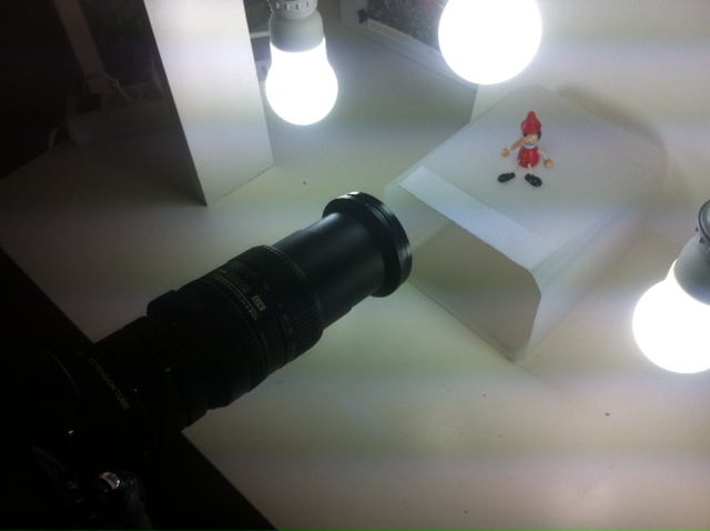

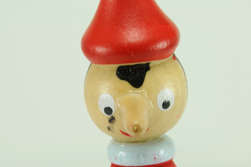

Bon alors pour le test vous trouverez un album dédié ICI dans lequel j'ai mis toutes les explications.
En gros, dans cette configuration :
Macro avec objectif inversé, bonnettes, ou bagues allonges - Page 3 DSC_0875i
On peut obtenir ça :
Macro avec objectif inversé, bonnettes, ou bagues allonges - Page 3 DSC_0879
Là où j'obtenais au mieux précédemment sans bague ceci :
Macro avec objectif inversé, bonnettes, ou bagues allonges - Page 3 DSC_0848
Sachant que la tête du pantin fait 1,7cm de diamètre, soit à peu près la taille d'une bague de bijoutier.
Moralité, c'est plutôt satisfaisant.
Bien évidemment, je n'ai fait aucun crop sur tout cet album... Macro avec objectif inversé, bonnettes, ou bagues allonges - Page 3 943698

Merci. Plus je creuse le sujet sur la toile, plus je vois que certains se risquent à utiliser leur zoom en position basse, genre 28mm sur le 28-75.
Certes, le grossissement devient conséquent, mais avec une PDC extrêmement courte et surtout une distance avec la lentille frontale hyper courte, donc le risque de taper me semble plus qu'évident, donc pourquoi pas mais avec beaucoup de précaution.
Genre la photo ci-dessous (avec seulement la bague 12) mais à 2 cm de la lentille frontale et avec une bonne lumière autour...
Macro avec objectif inversé, bonnettes, ou bagues allonges - Page 3 DSC_0849 Macro avec objectif inversé, bonnettes, ou bagues allonges - Page 3 DSC_0849i
Je referais des tests dans cette logique là, mais ma préoccupation première dans le test que j'ai fait était d'avoir un max de plan de netteté pour photographier au mieux des bijoux, gourmettes, et autre objets du même type.
Après pour le côté artistique, bien sûr on peut faire des PDC hyper faible, mais attention quand même à ne pas taper les objectifs contre la cible... Macro avec objectif inversé, bonnettes, ou bagues allonges - Page 3 53853
